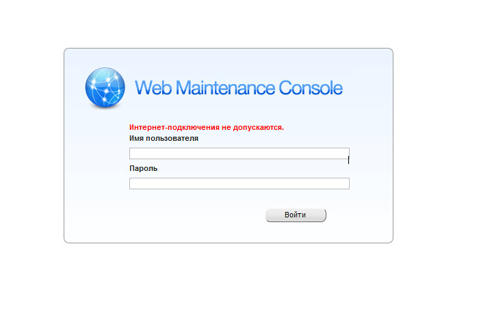

В общем-то, обновился я с 4-1 до 8-й версии. И теперь не могу подключиться shok

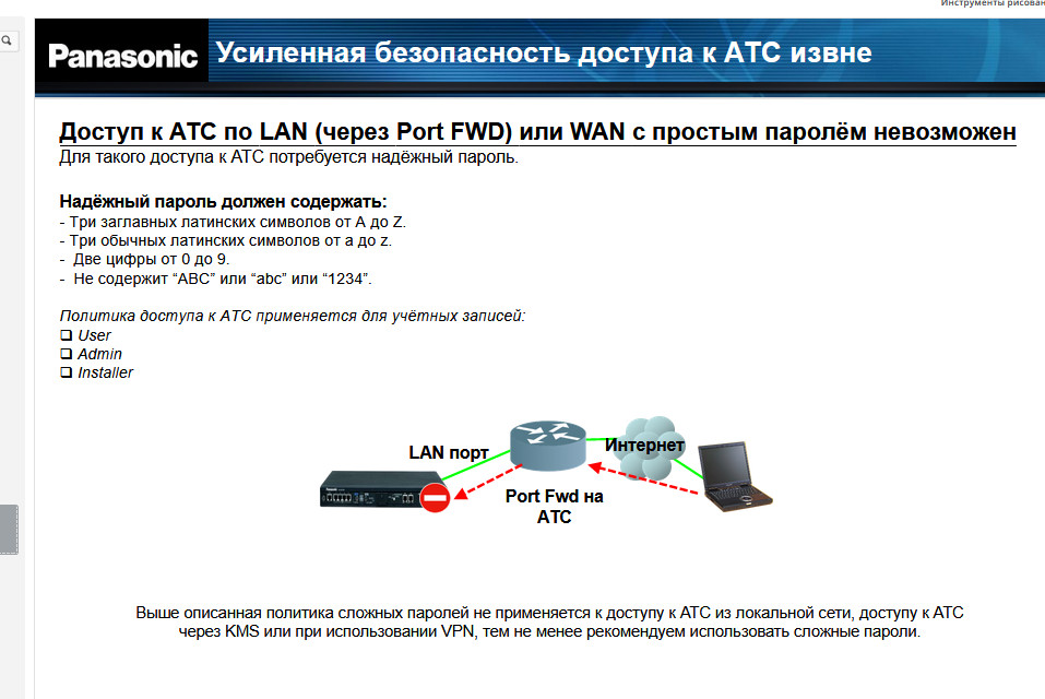

Сколько народу на эти грабли наступило. Сначала надо менять пароль, а потом прошифку поднимать.
Только не говори, что изнутри сети к ней некому подключиться gigi
Re: Интернет подключения не допускается.
Пётр писал(а): 05 ноя 2019, 08:40 В общем-то, обновился я с 4-1 до 8-й версии. И теперь не могу подключиться shok
Подключка по удалёнке?

vda писал(а): 05 ноя 2019, 09:55 Сначала надо менять пароль, а потом прошифку поднимать.
Я ничего не понял. suicide Где об этом почитать. Инструкцию уже по третьему разу курю
shkiper516 писал(а): 05 ноя 2019, 09:59 Подключка по удалёнке?
Угу. По ней dash3

Понятно. Надо ехать короче туда suicide
