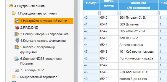

Re: вопрос по дисплею
Сообщение roklista »
отсюда.
В имени абонента можете и его номер указать...6540 Луговая каб 304
