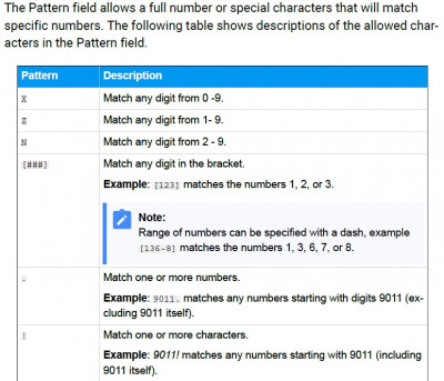

Поделитесь словариком для такой настройки, а то встретил у клиента такое и не понял:
Первые цифры номера:
N11
NXXXXXX
1NXXNXXXXXX

Этот международно принятый шаблон.

С точкой непонятно. Пытаюсь поставить 810XX. , а АТС ругается, не даёт.
Re: План набора номера в настройках группы CO
Михаил писал(а): 30 янв 2025, 07:31 С точкой непонятно. Пытаюсь поставить 810XX. , а АТС ругается, не даёт.
TDE понимает только буквы. Точку, восклицательный знак, скобки не понимает.
Чего хотите сделать?

Международку открыть. 16 X ставить?
Михаил писал(а): 30 янв 2025, 07:48 Международку открыть. 16 X ставить?
Пишите 810XXXXXXXXXXXXXXXXXXXXXXX
Здесь 24 икса, пишу по памяти, это по моему самый длинный международный номер.
Если наберут номер короче указанного, то отработает таймер межцифрового набора номера. Он по умолчанию 5 секунд. Всё наброное уйдёт в транк. При наборе длинного номера, с учётом времени международного набора номера этих 5 сек. ни кто не заметит.

Mike_K писал(а): 30 янв 2025, 07:58
Михаил, вероятно, немного переборщил про 24 цифры ulibaka . Даже 16 Х не знаю, у кого есть. В Китае код 86 и внутренний код 12 цифр.

... и вааще 810ZXXXX.... (в DP "смысла нет", либо надо делить на известные страны, а в ARS-е я обычно ставлю 8 иксов и 7 цифр ожидать) и 8NXXXXXXXXX (девять иксов... хотя двойка тут не используется никак)
Сообщения: 286
Поблагодарили: 47 раз
Только в ARS ни Z, ни N не поставишь...
