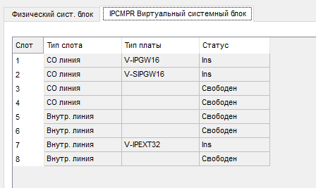

да вот в том и затык, отображает ровно 4 цифры в истории (номер 4001 к примеру). на изображении 4001-1 вид входящего из истории, на 4001-2 из истории нажимаю набор и тишина в трубке
Mike_K писал(а): ↑28 янв 2025, 17:45 В TDE по умолчанию закрыт транзит с SIP транка во внешний мир, буть то аналоговые линии или Е1. Там с Е1 ещё проблема с провайдером вылезет. CLIP абонента какой провайдеру отсылать будите при транзитном звонке с Yeastar ?
А есть информация где почитать как разлочить транзит? (и возможно ли это на текущих прошивках см. Слот-Обзор и Слот-Обзор2
) По поводу CLIP, по E1 у нас один номер городской приходит в Панас от провайдера. Я надеялся что номер с Панаса и будет передаваться при звонках с Yeastar.

dancer_alex писал(а): ↑29 янв 2025, 09:16 А есть информация где почитать как разлочить транзит?
Блокировку транзита с SIP транка снимают инженеры представительства Панасоника.
В Вашей версии это доступно.
