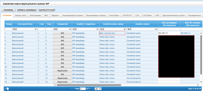

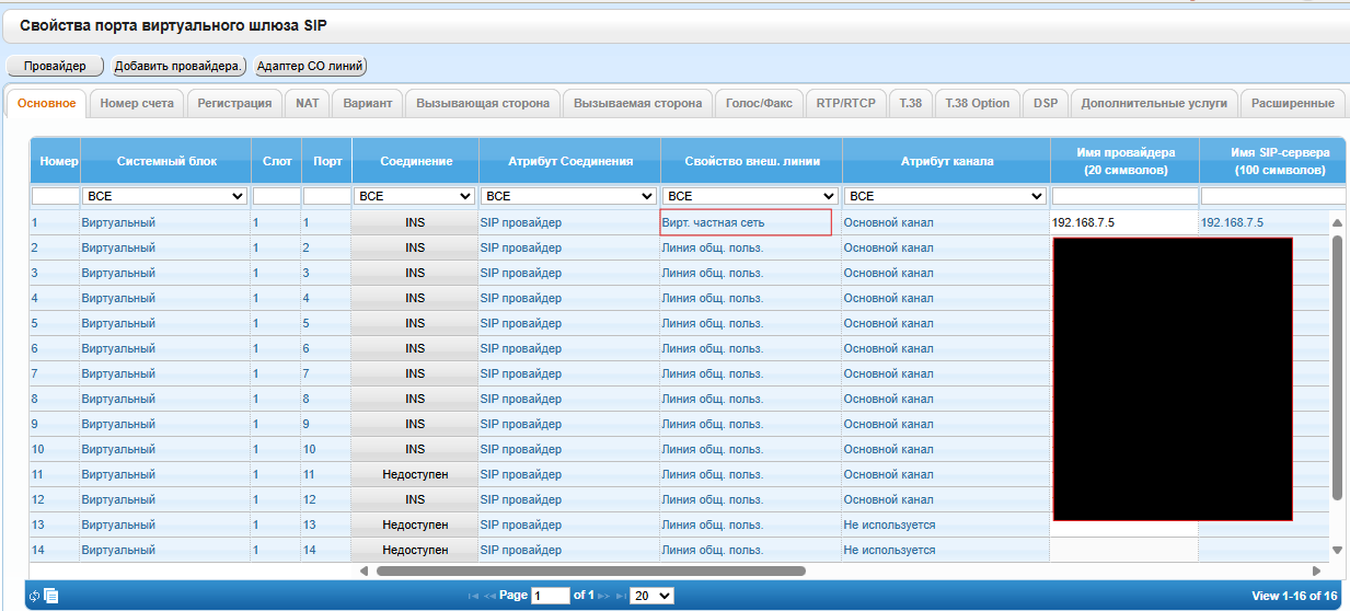

Прошу прощения за длительное молчание. Мы действительно всё настроили и я могу показать и 10.2, и 10.5 и вообще всё, что угодно, но собака зарыта в 1.1
