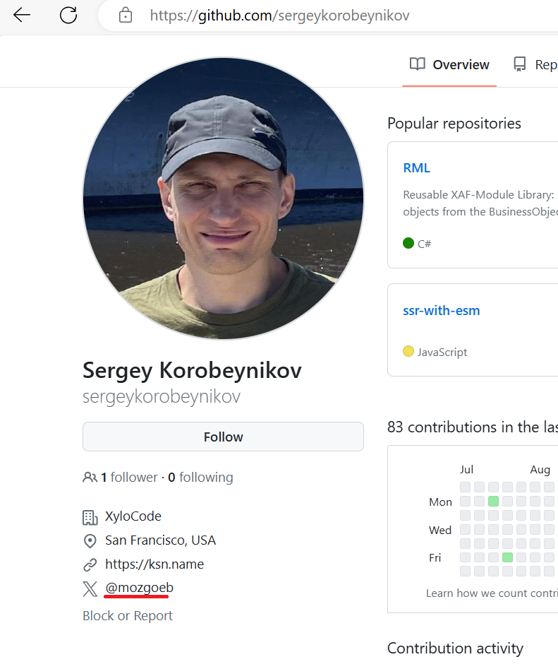

Re: KX-HDV130 - Настройка LDAP.
Вот и я удивлен, что господин из USA, зачем то ищет ответа в РФ?
К тому же любой правильный специалист, который занимается неким софтом для некого оборудования как бы обязан в перспективы как софта так и оборудования, в доках на которые специалист ссылается есть история версий дока, так последняя дата там 2017 и это как бы специалиста не смущает и до специалиста видимо даже слухи не дошли, что Панасоник ушел из интересуемого направления.
