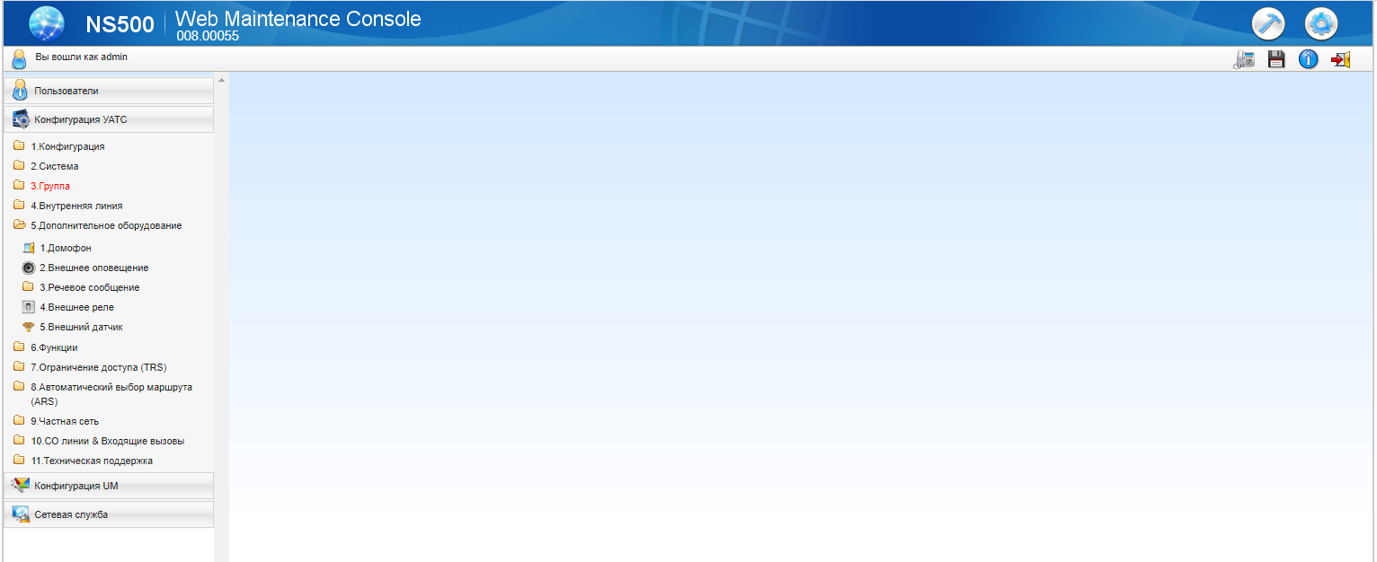

Re: Добавление профиля пользователя КХ-NS500
Вот админский доступ. Как видите, мало чем можно управлять

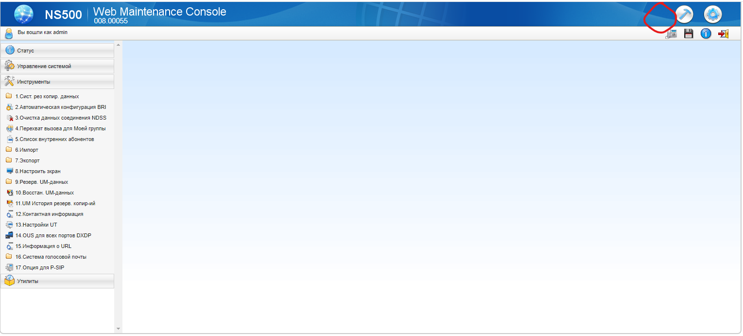

Доброго времени суток! Тебе теперь необходимо
1) перезапустить станцию
2) войти под пользователем которого ты создал (администратором)
3) Молоток ( в правом верхнем углу)
4) Инструменты
5) настроить экран здесь включить все галочки.
6) У меня пришлось АТС перезапускать после только появились все менюшки
7) Войти под пользователем которого ты создал (администратором) и все ок нет только профиля Installer и Кнопки Главная (в правом верхнем углу)
Нет только Кнопки Главная

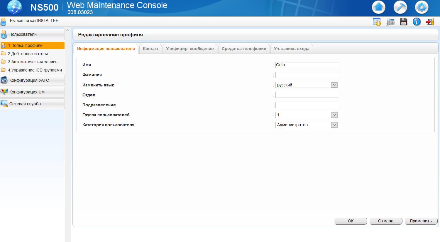

Добрый! Пользователей добавил ч/з Много пользователей, но теперь не дает их редактировать.Изображение

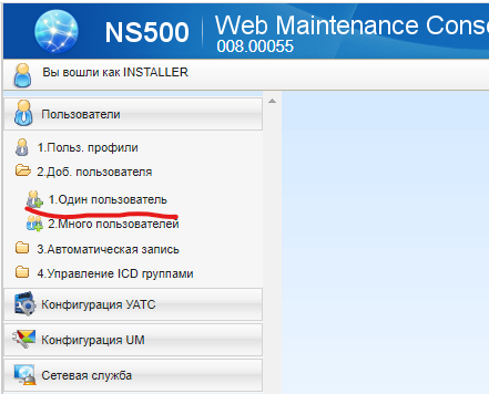

Я пользователя admin добавлял через "один пользователь"
Снимок экрана 2020-09-23 100649.png (50.79 КБ) 4852 просмотра
где все сразу заполнил (роль администратор, пароль, внутренний номер)
после выполнил действия описанные выше.

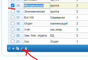

Кстати сначала попробуй:
1) поставь галочку напротив пользователя
2) Значок карандаша

Изображение При нажатии на ОК или применить ничего не происходит.

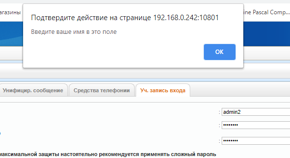

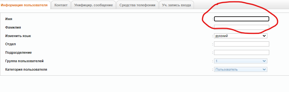

Я работаю через Google chrome если у АТС какие-то вопросы то появляется сообщение с указанием на ошибку
Снимок экрана 2020-09-23 103910.png (19.41 КБ) 4842 просмотра
Попробуй другой браузер (Panasonic рекомендует IE или Mozila Firefox)
После нажатия ОК меня перенесли сразу в тот раздел и поле которого не хватает
Снимок экрана 2020-09-23 104406.png (20.44 КБ) 4840 просмотров
aleksei_poltavsky
Сообщения: 15
Зарегистрирован: 22 сен 2020, 08:57
Сообщение aleksei_poltavsky »
Ну да через Chrome 40 не чего не происходило, а в 84 заработало.
