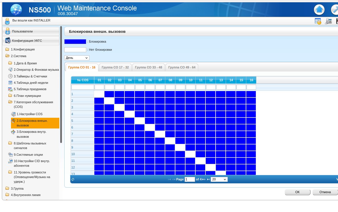

Добрый день не могу понять логику выбора СО. Настроил COS. Указываю телефону COS на пример 3, в COS 3 стоит блокировка внешних групп линий кроме 3 , а он при нажатии 9 выбирает если не занято 5 группу СО. Куда копать ?

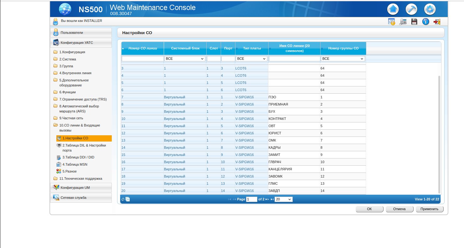

3. Далее отправился в п 10.1: и прописал Для номера СО линии "7" Системный блок "Виртуальный" Слот "1" Порт"1" V-SIPGW16 Имя СО линии "траляля " Номер группы СО 1 и т.д. 16 линий изменяя номер группы и Имя СО линии
Таким образом считая для удобства что "Номер Группы СО" совпадает с номером линии общего пользования, но не совпадает с "Номер СО линии" смещение + 5.

5. Далее в п 2.7.2 Здесь № COS 1 кроме группы СО 01 , № COS 2 кроме группы СО 2 и т.д. (2.jpg)
