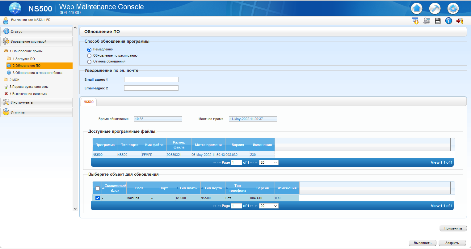

Здравствуйте.
От моих предыдущих коллег осталась АТС NS500 с версией прошивки 4.41009 попытался обновить до версии 8, но не получается. Выдает ошибку D403017: Не удалось обновить программный файл(ы). Попытался найти по форумам да и просто в интернете ничего не нашел, кроме как просьба сменить браузер на firefox, что явно не помогло.
Сделай скриншот 1.1 с лого
Сообщения: 881
Файл прошивки правильный?
koinfed
Сообщения: 12
Зарегистрирован: 11 май 2022, 06:48
Сообщение koinfed »
Вот скриншоты с ошибкой
Снимок экрана 2022-05-11 113052.png (9.93 КБ) 3864 просмотра
Сообщения: 881
А где Вы взяли этот файл?
Зачем ты закачиваешь 8.03 ? Сейчас актуальная 8.3047
