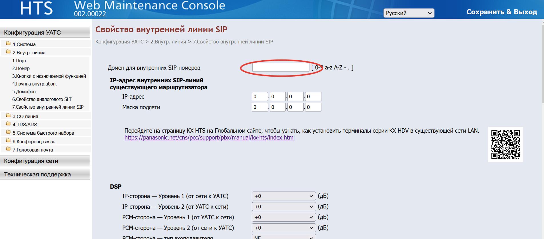

Ну, в поддержание этой веры... )) тогда у меня есть одна весёленькая версия: если сип-шлюзы пытаются зарегать на плате V-UTEXT32, а не V-SIPEXT32.

Коллега, как шутка - версия нормальная ))) но тем не менее, во многих VOIP-шлюзах есть нюансы, явно не описанные в доках и требующие хорошего знания темы и Варя Ш. в помощь.

Есть такое! В SPA112, куда прописать адрес домена, так и не нашел.

А что Вы имели ввиду?

Мэтр писал(а): ↑21 май 2022, 19:55 А что Вы имели ввиду?
Programming Item List, 2.3.7 стр.47, Domain for SIP Extension.
Сообщения: 881
Re: Подключение IP шлюзов сторонних производителей.
Так это же актуально в HTS, если используются не родные HDV-аппараты, а чужаки.
Мэтр писал(а): ↑22 май 2022, 07:28 Так это же актуально в HTS, если используются не родные HDV-аппараты, а чужаки.
В данном случае "Сиська" выступала как чужак, и пока не удалил адрес домена из АТС, региться не хотела. Вывод: подключить удалённо данный шлюз к данной станции не получится.
К NS500 данный шлюз удалённо подключится, я думаю.
