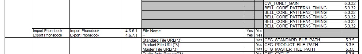

В документе от Panasonic к примеру Parameter List(HDV1xx_230) ver1.00 страница 6 ( Chapter 4.6.6.1 ) Import phonebook возможен только через WEB, комбинации команд для cfg файла не существет !!!. Соответственно загрузить csv файл телефонной книги через cfg файл не получится. Только всякие xml и LDAP-ы у которых свои заморочки.
Parameter List(HDV1xx_230) ver1.00.pdf
(96.61 КБ) 289 скачиваний
