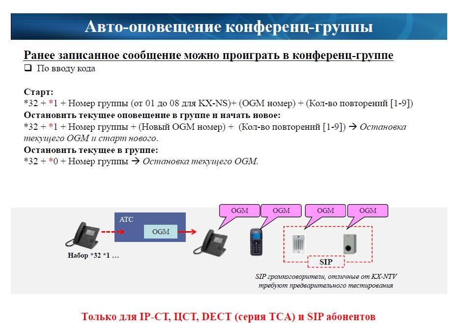

Доброго времени суток!
Вопрос, кто-либо сталкивался с реализацией функции оповещения (обзвона) внутренних аналоговых абонентов?
Вообще, возможно ли автоматическое обзванивание определенных абонентов с воспроизведением речевого сообщения.
Re: Функции оповещения (обзвона) на NS1000
Можно pfff
Сообщение Nvrsk »
Спасибо!
Для ТА тоже можно?
Nvrsk писал(а): ↑19 июл 2022, 10:04 Спасибо!
Для ТА тоже можно?
Нет. Внизу скрина красные буквы...
Nvrsk писал(а): ↑19 июл 2022, 11:16 так эти буквы я видел в инструкции.
Спасибо за ответы! Все ясно!
Оповещение идёт на "громкую связь" вышеуказанных телефонных аппаратов. С аналоговыми ТА такой фокус не пройдет. Не умеют они этого.
Сообщение Nvrsk »
Это я понимаю.
А возможно ли такая ситуация:
стоит аналоговый ТА....происходит вызов АТС(звонок)...абонент снимает трубку, а в трубке проговаривается сообщение
Не возможна.
shkiper516:
А в чем "автоматичность" предложенной ТС функции и почему невозможна ситуация с аналоговым ТА?
Сообщения: 650
Мэтр писал(а): ↑20 июл 2022, 09:00 shkiper516:
В том виде, как реализована функция в серии NS, то есть произносится OGM в группу вещания, отсутствует возможность подать вызов. На аналоговых платах не запустится звонковый генератор. На доступных аппаратах принудительно включается громкая связь. Как то так.
