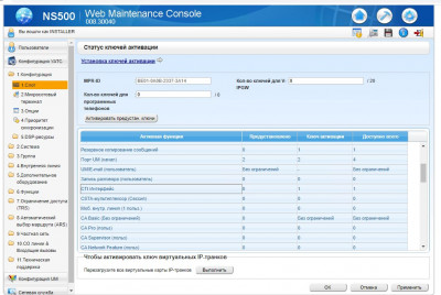

Мэтр писал(а): ↑26 июл 2022, 10:01 С ключом в АТС на CTI всё в порядке?
Это оно?

igor12 писал(а): ↑27 июл 2022, 05:15
Это оно?
Это оно.
