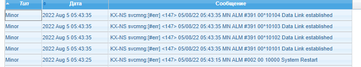

Здравствуйте, продолжаю настраивать атс, восстановил конфиги и в логах появляется следующее:
при звонке на внешний номер звонок идет, телефоны не реагируют, использую три kx-tg1611, в настройках я раньше если и копался то поверхностно, буду благодарен если подскажете последовательность действий и куда смотреть
