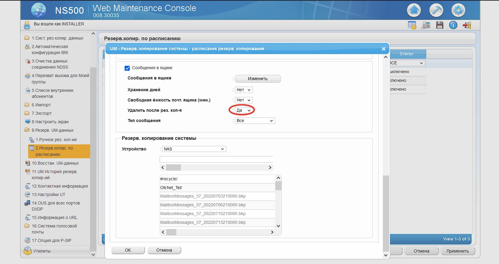

Обе станции сливают бекапы раз в неделю на NAS-ы. Сливаю только содержимое почтовых ящиков супервизоров, в которые производится запись всех разговоров. У меня сложилось впечатление, что ящики переполнены, и запись уже не производится, потому как во всех бекапах, даже в тех, которые самые свежие, крайние записи - либо мартовские, либо майские (в зависимости от станции). Я так понимаю, что старые записи новыми не затираются? Но тогда как очищать почтовые ящики Супервизоров? Они к тому же не "реальные", VPS-ные. Возможно ли делать очистку ящиков при скачивании?... Просто что-то я не нашёл такого пунктика в настройках. Хотя бы в какой угол залезать... Читать и искать с каждым днём становится сложннее (слепну помаленьку), потому и надеюсь на дружеский пинок хотя бы в номер менюхи. У закладки постараюсь и сам полистать.

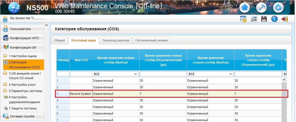

Для очистки голосового ящика использую установки COS, как на прикреплённом скрине.
