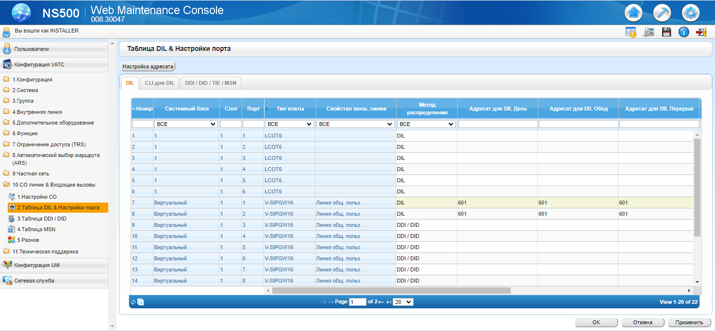

Сними трассу со стороны АТС, в утилитах есть трассировщик. Выкладывай сюда и айпишники распиши все, чтоб понятно было.
makul_oleg
Зарегистрирован: 14 ноя 2022, 18:19
Re: SIP транк 503 Service Unavailable
Сообщение makul_oleg »
Действующий SIP сервер 192.168.2.4 (103)
АТС Panasonic 192.168.2.5 (внутренние номера 100-168)
SIP сервер за натом 10.193.0.1(3479635604)
необходимо "АТС Panasonic" зарегистрировать на "SIP сервер за натом" для входящих вызовов с внешнего мира, а также 2 линия необходима для связи с абонентами на "Действующий SIP сервер"
PRTSIPC.zip
(5.78 КБ) 176 скачиваний
Сообщения: 878
А конфиг АТС будет? Только не сюда - в личку.
Сообщения: 878
Ответил в личке.
makul_oleg
спасибо ! разобрался okej
Ded Topor
Сообщения: 44
Благодарил (а): 13 раз
Сообщение Ded Topor »
makul_oleg писал(а): 15 ноя 2022, 17:07 спасибо ! разобрался okej
Ну а решение то укажите?
Сообщения: 878
Ded Topor писал(а): 16 ноя 2022, 03:17
Он разобрался в проблеме, решения пока нет.
Сообщения: 289
Поблагодарили: 48 раз
А я вот ни хрена не разобрался... вижу адрес 192.168.1.15, а в тексте: "Действующий SIP сервер 192.168.2.4 (103), АТС Panasonic 192.168.2.5 (внутренние номера 100-168)"... Так откуда взялся 192.168.1.15? И вообще.. кто он такой? кто такой этот патэрпэфшый?...
Сообщения: 878
НачШтаба писал(а): 16 ноя 2022, 07:15 А я вот ни хрена не разобрался...
Ногу лечи лучше, не заморачивайся на пустяках... )))
