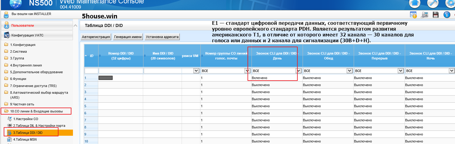

1. В пункте 10-2 (если у Вас обычные аналоговые линии) во вкладке CLI для DIL включите CLI для нужных линий или в пункте 10-3 если поток Е1

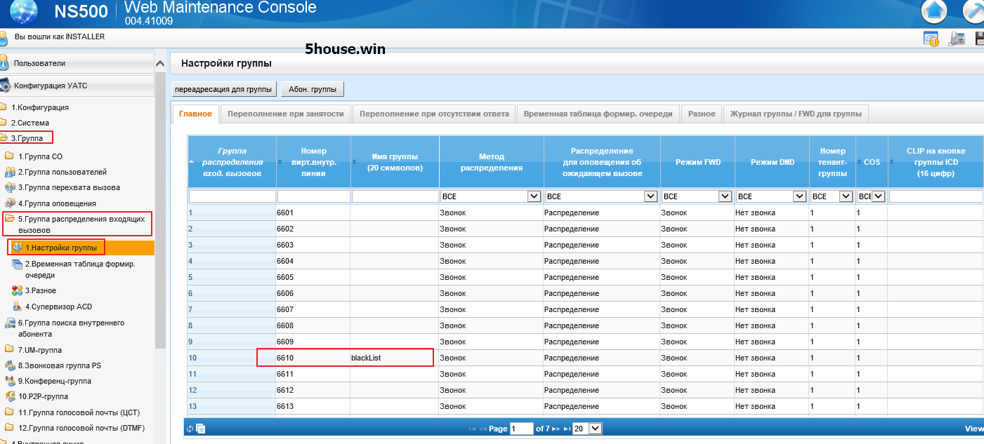

2. В пункте 3-5-1 создайте группу (например 6610), которой укажите во вкладке «временная таблица формирование очереди» назначьте таблицу (например таблицу 2)

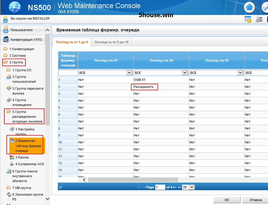

3. В пункте 3-5-2 Для таблицы 2 укажите в качестве первой последовательности OGM (например OGM2), а в качестве второй укажите «разъединить»

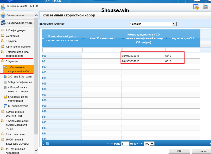

4. В пункте 6-1 создайте Ваш черный список, впереди каждого номера поставив «9», если Вы в город звоните через «9»<br />5. В пункте 6-1 напротив каждого номера в столбце «адресат для DIL» поставьте созданную Вами группу (6610).
