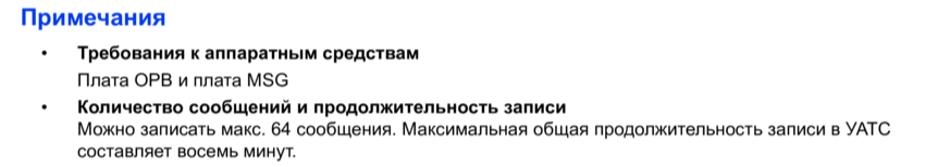

Подскажите пожалуйста возможно ли на TDE 200 организовать услугу DISA\OGM без плат TDA0190 и TDA0191 ?
В букваре написано, должны обязательно стоять…без них никак….
Это так?

Возможно. 2 канала DISA/OGM идут "на борту" платы процессора.
Но, учитывая, что линии у Вас аналоговые, я б не рекомендовал.
Потому что в следующей, связанной с этим, теме Вас отправят яндексить "отбойники".
