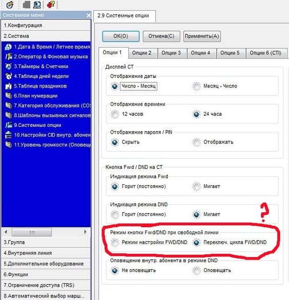

Извените. Ошибся с пунктом в меню консоли pray. Интересует то, что очерчено на рисунке выше. Вопрос по вкладке 2.9 Опция1, пункт «Режим кнопки FWD/DND при свободной линии». Как изменится работа кнопки, если выбрать «Режим насторойки FWD/DND» ?

forest0791 писал(а): ↑29 май 2023, 11:23 Как изменится работа кнопки, если выбрать «Режим насторойки FWD/DND» ?
Так глубоко не лазил pardon

Подскажите пожалуйста с помощью какой комбинации клавиш на системнике можно запрограммировать кнопку с назначаемой функцией и задать там параметр «FWD для группы (внеш.вызовы)». В консоле это делается в 4.1.4 (как на рисунке). А вот как это задать на системнике, не используя консоль?
