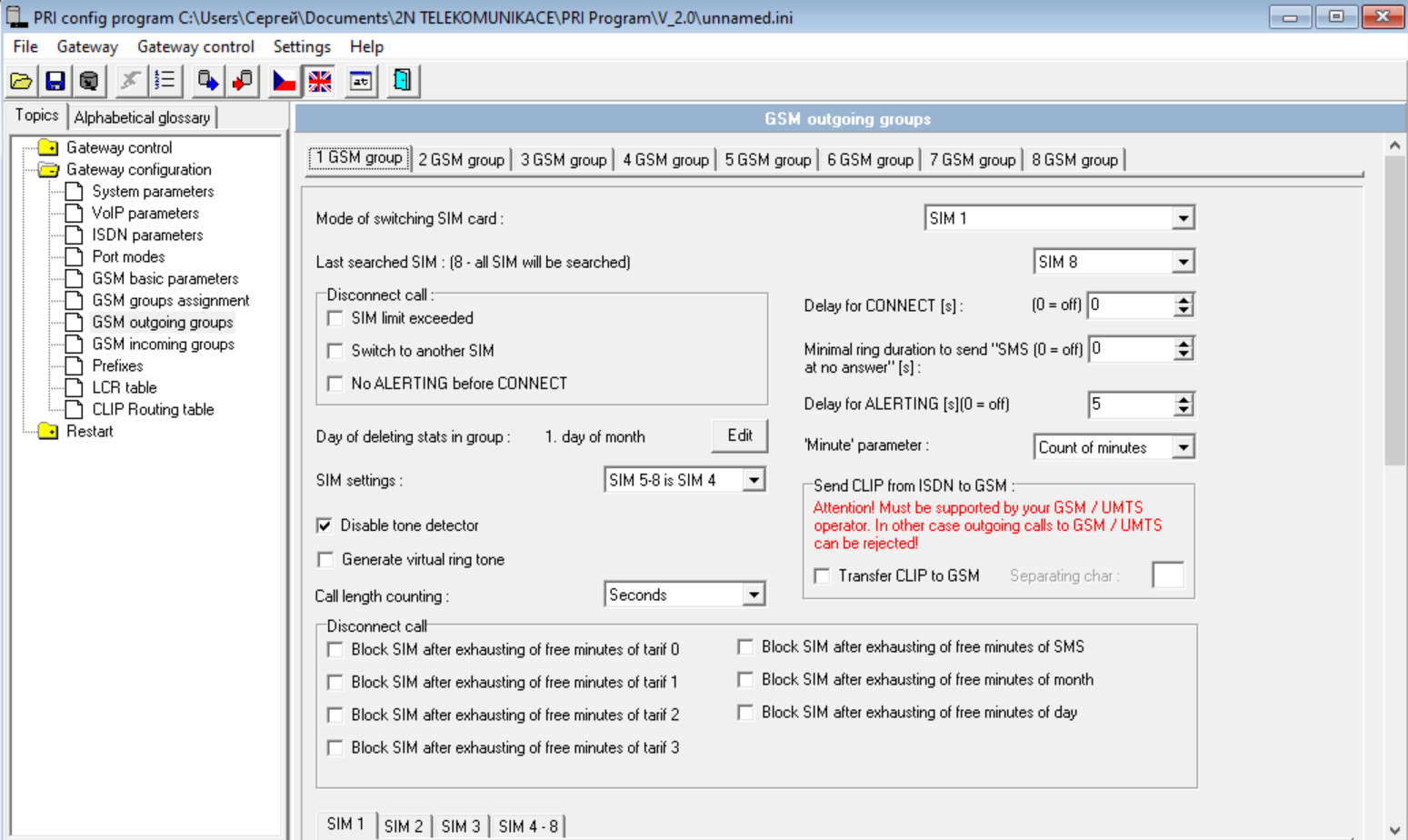

А у этого 2N Ateus StarGate есть своя маршрутизация, называется LCR, она не используется?

Re: KX-TDA600 Проблемы с ARS
Сильно подозреваю, что все в кучу смешивает именно шлюз внутри себя.
