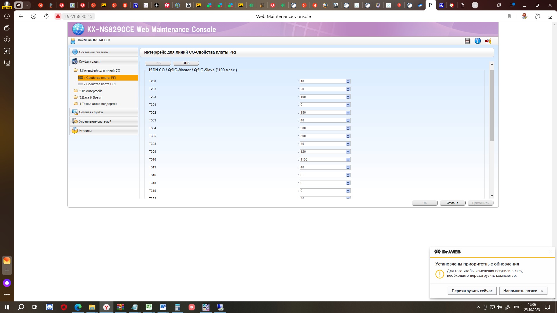

NS-1000 с TD-500 подключена через NS8290. На NS-1000 внутренние номера 15ХХ, 16ХХ.17ХХ. На TD-500 внутренние номера 10XX,11XX,12XX,13XX. На NX-1000 активированна плата V-IPGW16. В настоящие время перестали проходить звонки на внутренние номера с TD-500 на NS-1000, при этом исходящие звонки от NS-1000 на TD-500 работают в штатном режиме. Прошу помощи в настройке или восстановлении сервисов этих плат, или может подскажите куда копать. Направляю трассировку от TD-500 на NS-1000 c номер 1286 на 1501. И также скриншоты настроек NS-8290 и ns-1000

Почему?. Все корректно работало. Что не так в трассировке? Набор номера 1501 идет блоками 15 -0-1. Или это не правильно?

Смотреть Ваши картинки и обрывки трасс не продуктивно, конфиги обеих АТС покажите, можно в личку.

попробуй все шлюзы поставить на ins
