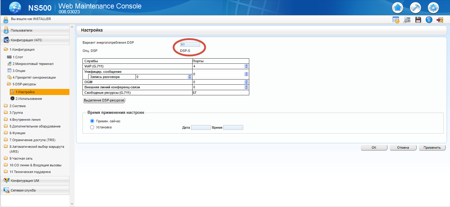

- Сообщения: 649
- Благодарил (а): 11 раз
- Поблагодарили: 134 раза
Re: Что по активациям?
Одно из двух:
- нет DSP процессора на борту
- DSP процессор неисправен
SIP транки работать не будут.
Станция NS500. DPS установлен. Внешних IP-линий - 0. Насколько понимаю, мне нужен ключ KX-NSM102 на постоянку, либо его демо-версия для "опытов". Внутренние SIP-телефоны есть, работают.
