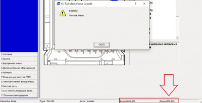

Скрин окна "Обзор слотов" покажите.
Это кнопка "Обзор" на той картинке, что была выложена.

uinigor
Вот Скрин

uinigor
Добрый день.
Прблему так и не решил, опишу ситуацию.
Сменил прошивку на версию 5,0021 (другую не смог найти), оставил только 5 плат
DHLC8 - 1
CSLC16 - 1
SLC16 - 2
LCOT16 - 1
При включении станции перевел в режим инициализации, все платы завелись, системные аппараты видятся звонки проходять. На выходные выключил станцию, сегодня утром включил и опа плата опять находится в OUS, при попытке в ручную перевести в INS опять ошибка "Помеха платы". В чем проблема не пойму. Может у кого есть идеи, помогите пожалуйста.
В логах ошибок что видно?

uinigor
Скрин слотов

uinigor
Как я понял из журнала батарейка MPR умерла

Добавлено: 09 окт 2023, 08:06
Батарейка умерла.
АТС будет работать, если после первой инсталляции её не выключать.
