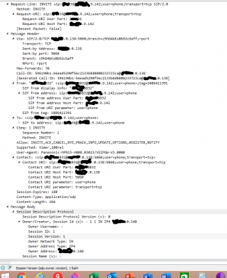

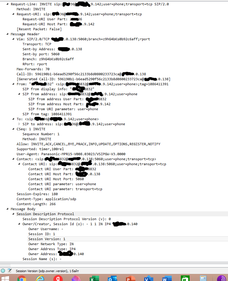

Выложенная трассировка, как я понимаю, сделана для входящего вызова (от провайдера на Panasonic).
А куда Panasonic этот вызов должен принимать? Destination доступен фактически?
JimmyNight писал(а): ↑10 мар 2022, 06:26 Набил в эти поля псевдо данные - не помогло, не поменялось ничего
Куда и что набили, показывайте. Что при попытке исходящего вызова говорит трассировка?

Ired писал(а): ↑11 мар 2022, 08:45 Выложенная трассировка, как я понимаю, сделана для входящего вызова (от провайдера на Panasonic).
В свойствах порта виртуального шлюза SIP, в разделе Номер счета, в поле ID аутентификации и пароль аутентификации ввел произвольные данные, чтобы поля были заполнены. Это трассировка исходящих звонков.

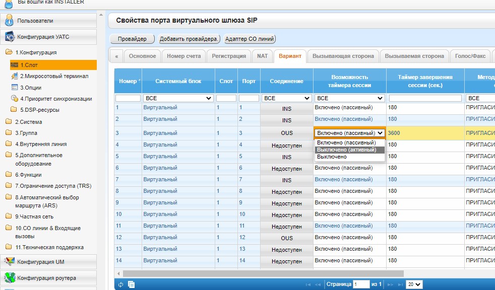

Re: Подключение SIP транков от Ростелеком
Выключи этот параметр

vda писал(а): ↑14 мар 2022, 06:27 Выключи этот параметр
Переключение этого параметра ничего не изменило
Ответ от провайдера тот же?

vda писал(а): ↑14 мар 2022, 10:03 Ответ от провайдера тот же?
Изменение каждой опции сложно сверять с провайдером. Не работает никак, сомневаюсь что эта опция, что то решает существенно. Снял трассировку на всякий случай пока не вижу изменений.
JimmyNight писал(а): ↑14 мар 2022, 13:27 Изменение каждой опции сложно сверять с провайдером.
Эээээ... Почему? В АТС есть встроенный трассировщик. Иначе еще как транк настраивать? Поменял галочку, ребутнул шлюз и смотри что провайдер ответит. Очень редко когда все гладко проходит и с первого раза.
