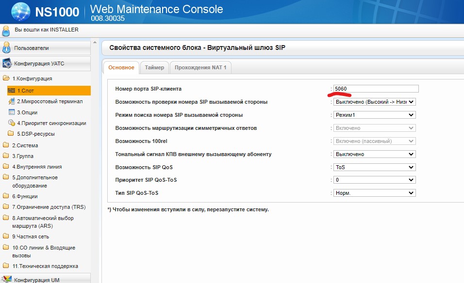

Добрый день
Пробывал много разного и в итоге зашел в тупик. Основная проблема: транк вроде бы понимается, все части INS, пинг проходит в обе стороны. Но не проходят ни входящие ни исходящие звонки. При запросе INVITE возвращается ICMP Distination unreachable (Port unreachible), что ему тут ненравится не понятно, порт на 35060 поменял на 5060. Транк работал долгое время на Asterisk (NeoPBX), настроился тогда просто и работал без проблем. Решил его подключить к Панасу и попал в засаду. Может проблема в отсутствии авторизации? Может в новых прошиках решена эта проблема? Подайте кто сколько может.

JimmyNight писал(а): ↑04 мар 2022, 07:01 порт на 35060 поменял на 5060
Надо было прокинуть порт 5060 на 35060

Re: Подключение SIP транков от Ростелеком
Если без регистрации, то порт 5060 на транк надо прописывать вот здесь
