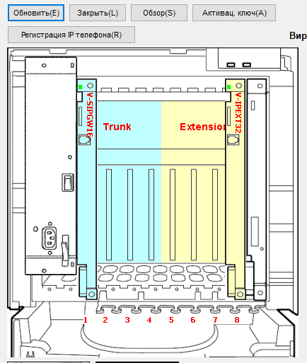

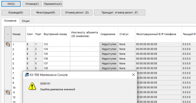

ГУРУ, подскажите. V-IPEXT32 выдает "ошибку диапазона значений", в чем может быть проблема? Исходные: установлена DSP16 со стандартными встроенными лицензиями.

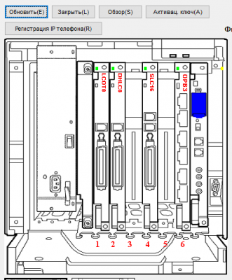

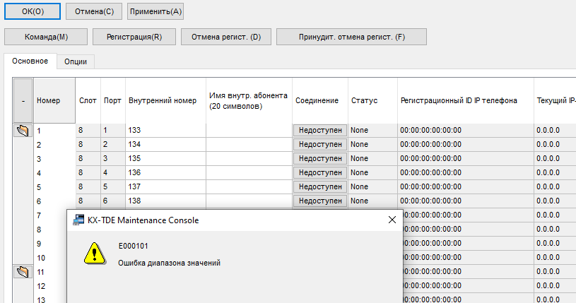

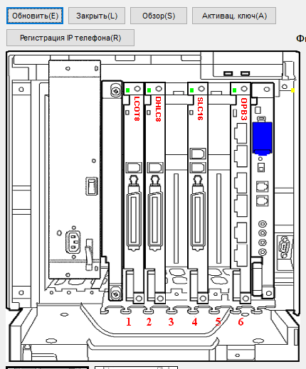

Собственно вот состав в приложенных файлах и эффект (ошибка) при нажатии на "Регистрация" и "ОК" либо "Применить".
ОК или Применить
ОК или Применить
Регистрация
Регистрация
Состав (вирт)
Состав (вирт)
Состав (физ)
Состав (физ)

Пояснение этой ошибки следующее:
E000101 Value range error - не является критической ошибкой как таковой и может отображаться при разных действиях с АТС, но указывает, что в логике АТС что-то не в порядке. Это предупреждение, и в случае чего будьте готовы; выполнить первый запуск АТС и запрограммировать АТС в ручном режиме
toka
Сообщения: 59
Зарегистрирован: 30 апр 2023, 13:42
Благодарил (а): 6 раз
Re: V-IPEXT32
Сообщение toka »
Mike_K писал(а): 31 май 2023, 11:13 Пояснение этой ошибки следующее:
Т.е. провести сброс (инициализацию) и не накатывать свой сохраненный конфиг, а заново ручками пройтись по настройкам?
Просто стоит задача зарегить старенький аппарат nt321. Я так понимаю нажатие кнопки "Регистрация" является обязательной процедурой? С самим аппаратом nt321 тож пока непонятки, но это другая тема и в другой ветке.
Последний раз редактировалось toka 31 май 2023, 11:43, всего редактировалось 1 раз.
Re: V-IPEXT32
Совершенно верно.
Крыша съехала у АТС от многочисленных экспериментов.
