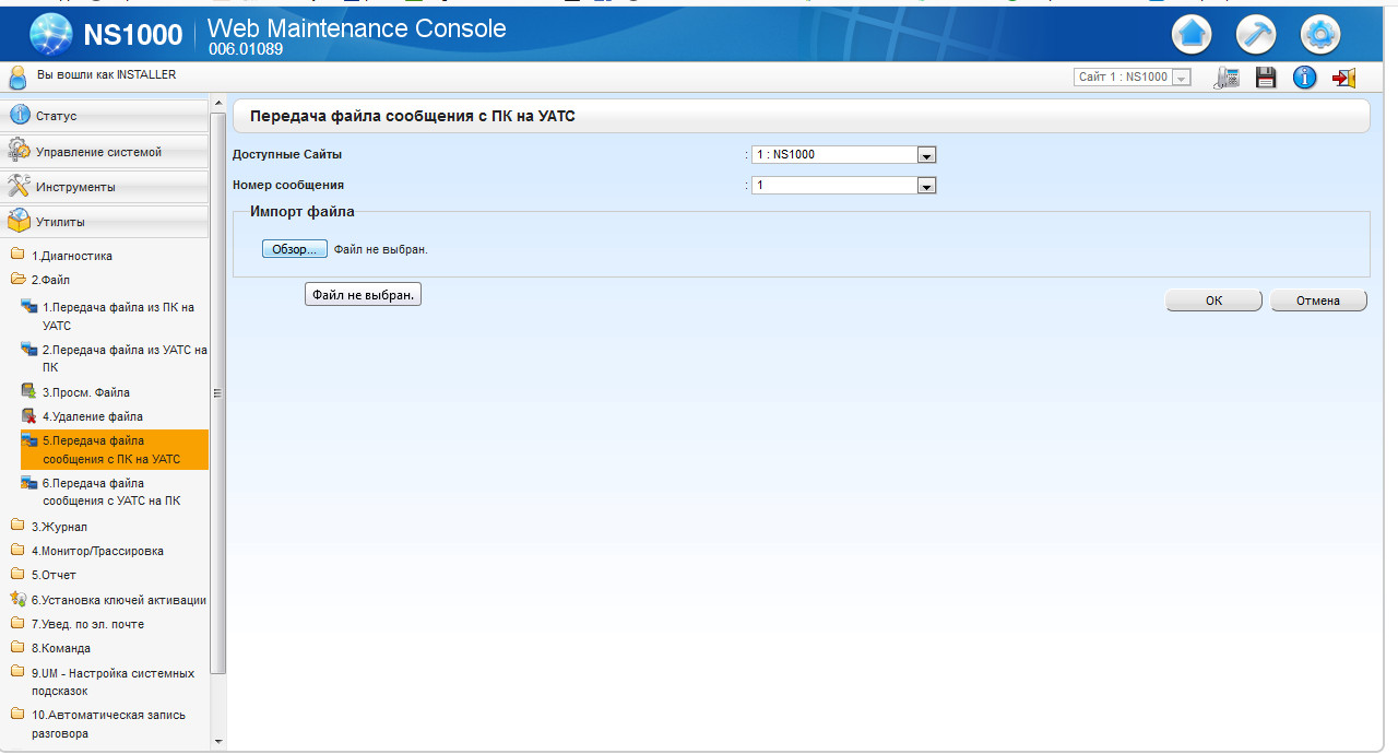

Добрый день.
Станция KX-NS1000.
Как вывести из сервиса DISA? Что бы "влить" сообщение (файл *.wav параметры 16кбит 44100Гц)
Получаю сообщение D405014: Ошибка при передачи файла сообщения.
Спасибо!

Смотри. Тема с заливкой сообщений на NS-ку - тухлая.
Во-первых нет там возможности вывести из сервиса.
Во-вторых браузер играет большую роль. В каких то версия файл можно было загрузить только через IE
В-третьих не поленись и обрежь файл до 8кгц 16 бит моно

Файлик подрезал. Браузер пробовал разные хром\мозила\IE.
Не помогло.

Размер файлика какой?
Версия АТС?

файл - 2,5 Мб
Версия - 004.41006
Re: Сообщение DISA NS1000
Самая косячная версия. faceoff
Хуже только 7-я. Ставь 6-ю.

Vs! писал(а): ↑23 май 2019, 12:26 Получаю сообщение D405014: Ошибка при передачи файла сообщения.
Спасибо!
Это хром так ругается?

Нет любой браузер.

Проблема решилась.
Так как сидел удаленно. Не правильно настроенный фаервол.
В сети предприятия все побежало как надо.
Спасибо.
Ты версию все равно поменяй
