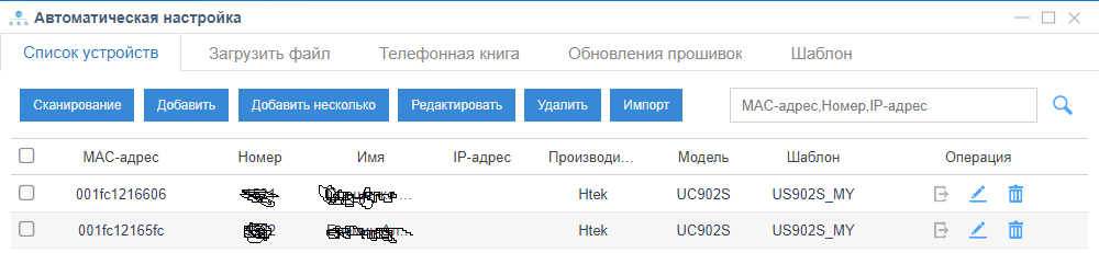

Доброго всем дня ! подскажите по какой причине атс видит маки аппаратов но не видит IP ?

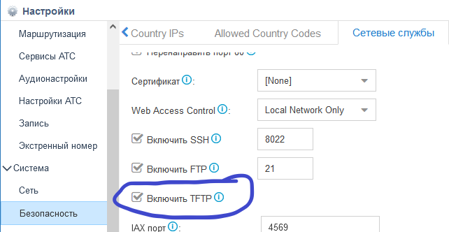

Проверьте TFTP.

включено

bokor писал(а): ↑27 сен 2024, 09:07 Доброго всем дня ! подскажите по какой причине атс видит маки аппаратов но не видит IP ?
Предположу: она их запомнила просто... Аппараты-то регистрируются? Работают?

да ,аппараты работают, но иногда на аппаратах слетает адрес атс.
Re: Yeastar S100 телефоны не подхватывают настройки
Сперва АТС не видит АйПишники, теперь в аппаратах слетает адрес станции, завтра окажется еще что-нибудь :)
Вы б сразу все карты на стол выкладывали.
Давайте по порядку.
Именно в тот момент, когда АТС не видит IP-адреса аппаратов - в это время связь работает? Все нормально?
Заодно распишите, как все организовано, как аппараты получают адреса, регистрируются на АТС - ручками все сделано, или автоматизация - наше все?Тогда как все автоматизировано - чего откуда кто получает?

АТС не видит ип аппаратов но телефоны работают. Иногда на телефоне слетает адрес SIP для регистрации. на телефоне все забито руками
