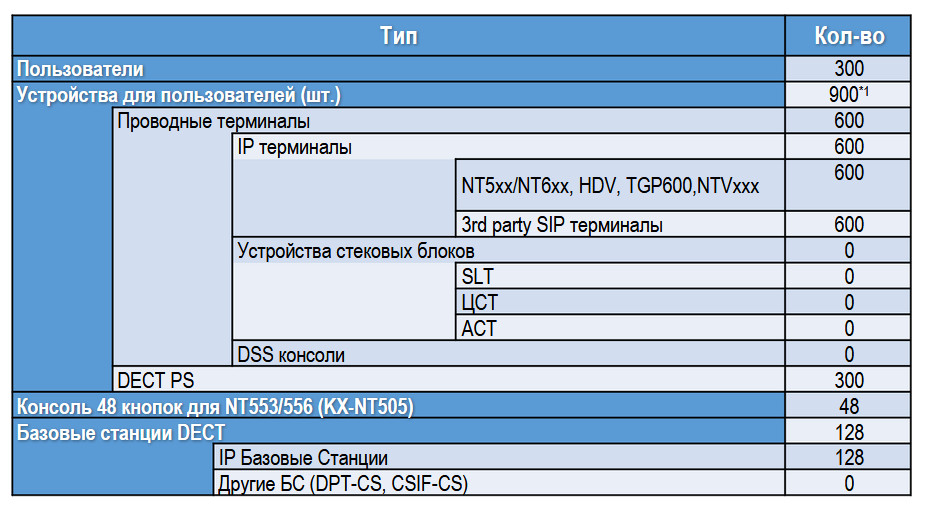

Что известно по данной программной АТС от Panasonic?
Re: kx-nsv300
В базе ознакомительный курс выложили.
Что известно:
1) Появились ключи по подписке
2) Интерфейс и функционал такой же как у NSX
3) Появились новые ключи функционала на всю систему:
Essential - базовые станции KX-NS0154 работают только на 4-х каналах, CTI-интерфейс не работает, а значит CA тоже не работает и отсутствует функционал Call-центра.
Professional - Появляется CTI и Call-центр
Premium - БС начинают работать на 8-ми каналах.
Цены пока не известны.
На буржуйских сайтах уже выложили презенташку.

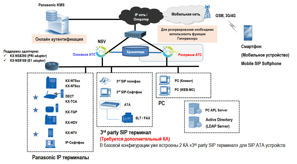

Re: kx-nsv300
Функционал не совсем как у NSX.
Нет ни NSX-ового Multisite, ни NS-ного OneLook, а значит ни сеть распределенную не построить, ни физику толком не прикрутить (кроме как через шлюзы).
Ну и полная неработоспособность без Интернета... pardon
Вообще, КМК, пробный шар пока не слишком удался и производителю есть к чему стремиться. Будем посмотреть.
Re: kx-nsv300
Ired писал(а): ↑28 ноя 2019, 06:38 Ну и полная неработоспособность без Интернета... pardon
Ну, дык, этим страдают все виртуалки! А с чем её едят, увидим после появления на рынке России.
Re: kx-nsv300
Мы ждем её. У нас многие конечники принципиально железо не берут под предлогом: "у нас всё крутитится на виртуальных машинах. И СКУД, и видонабл, и телефония. Нахер нам железо?"
Re: kx-nsv300
vda писал(а): ↑28 ноя 2019, 12:37 Мы ждем её. У нас многие конечники принципиально железо не берут под предлогом: "у нас всё крутитится на виртуальных машинах. И СКУД, и видонабл, и телефония. Нахер нам железо?"
У нас это началось пару лет как! В этом году десятка полтора конечников просили рассчитать Панасоник, потом отказывались от железа, заявляя, что облако выгодней. faceoff
