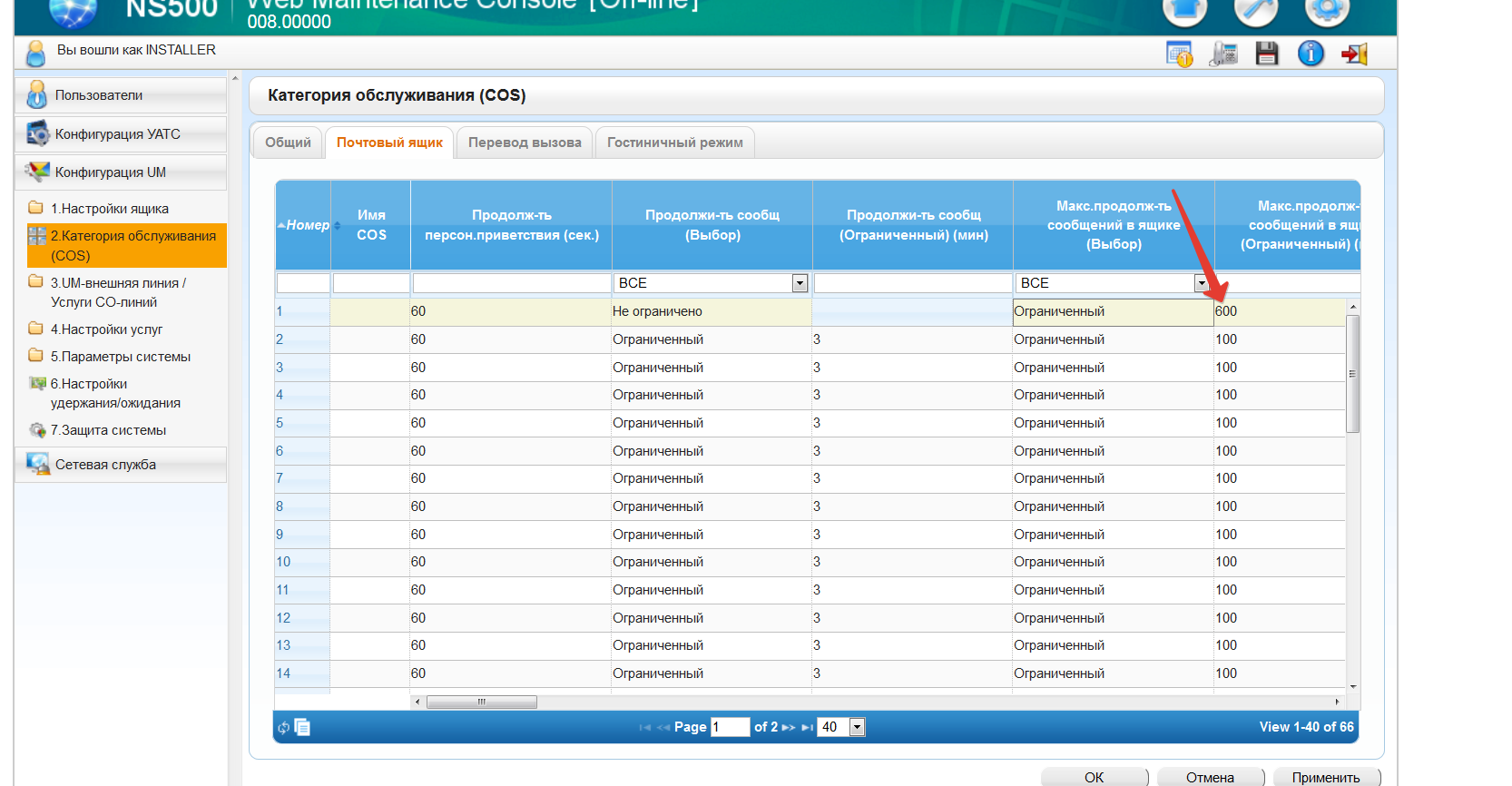

Подскажите пожалуйста, имеем атс KX-NS500RU, приобрели DSP процессор, карту памяти и все необходимые ключи для записи разговоров. Всё настроили и всё отлично работает, но есть 1 не решённый вопрос - можно ли настроить объём почтового ящика? у нас 9 номеров прикреплены к ящику куда ведётся запись, но он уже к середине дня полон на 100% и запись не ведётся из-за этого. В итоге раскидали 9 номеров на 2 ящика, что бы уж точно хватало, но есть неудобство, бекап в таком случае делится на 2 файла т.к. 2 ящика. Было бы удобнее что бы всё писалось в один ящик и в нём было достаточно пространства, но возможно ли увеличить его объём?

Объем почтового ящика зависит от емкости карты памяти. Помониторьте заполняемость ящика и сделайте несколько бэкапов по расписанию

Мониторили, делали. Сд карта на 40 часов(2gb) к середине дня заполняемость 100% и мы имеем бекап размеров в 20-40мб и объёмом времени менее 1 часа
Re: Настройка почтового ящика для записи звонков. KX-NS500RU
Посмотрите на максимальную продолжительность сообщений в ящике. Поставьте мак. возможные 600 мин.

на скриншоте выше вы выставляете значение 600 под номером 1. Нам так же сделать?

Там так же есть вариант "не ограничено" может лучше тогда его выбрать?
songen писал(а): ↑22 июн 2020, 08:37 на скриншоте выше вы выставляете значение 600 под номером 1. Нам так же сделать?
Если у Вашего ящика COS № 1, то ДА!
songen писал(а): ↑22 июн 2020, 08:41 Там так же есть вариант "не ограничено" может лучше тогда его выбрать?
Можно и этот вариант...

Разобрался, это категории, потом в настройке ящика нужно просто выбрать категорию! Спасибо огромное!
