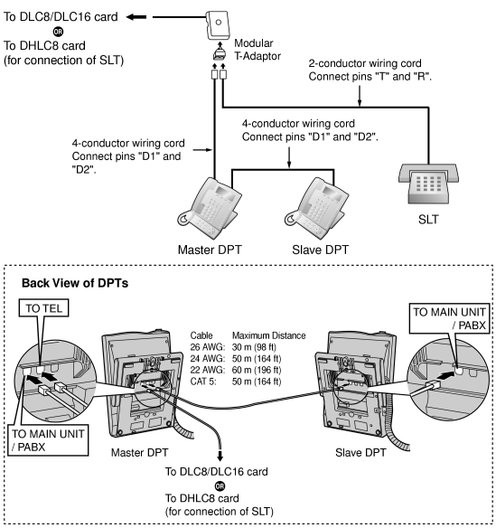

Вопрос, как подключить аналоговый телефон к порту DLC?
В данный момент подключен аппарат KX-DT543 по первой паре D1 и D2, второй аппарат будет куплен DT543 и подключу через первый т.е. последовательно по инструкции, будет работать как SLAVE, это ясно вопросов нет а как подключить аналог?
В инструкции показано как можно подключить еще аналог третий аппарат, но я не нашел параллельно или по каким жилам подключать аналог
на картинке стоит T-Adaptor распиновка T и R или что он представляет собой

Аналог не подключите. Встроенный порт DLC не имеет аналоговых линий, только цифра. Внимательно присмотритесь к инструкции. Аналоги подключаются к картам DHLC.
