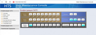

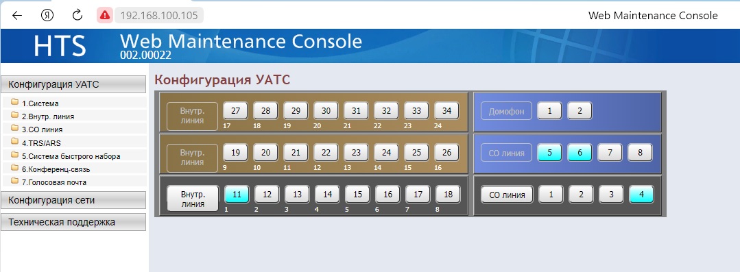

Есть следующая проблема.
Есть Мини АТС HTS824ru, изначально при настойке было только 8 стандартных портов для аналоговых внутренних телефонов, через некоторое время (не мной) была приобретена плата расширения на дополнительные 8 портов и смонтирована (тоже не мной).
Но проблема в том, что Мини АТС не видит эти новые 8 портов, при подключении к ним телефонов тишина в трубке, и само собой в WEB-интерфейсе они так же не активны. Может кто то сталкивался с заводской блокировкой дополнительных плат? А может и вовсе нет никакой блокировки заводской? Поверхностно изучал информацию на просторах интернет, и в доступных для просмотра инструкциях, но ответа так и не нашел.

В HTS824 плата автоматически активируется после установки - ничего программно включать не требуется.
Установка платы производится только на выключенной станции.
Если плата не "видится" системой, значит либо неисправна плата, либо неисправна АТС, либо одно из двух.
Сделайте резервную копию настроек АТС в текущей конфигурации, выключите АТС, установите плату и проведите процедуру первого запуска системы. Если и после этого плата не будет распознаваться - железку в ремонт.
