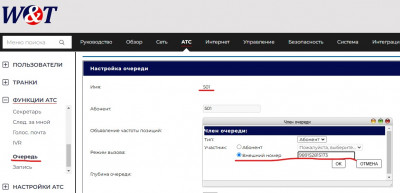

Вот был Panasonic KX-NS500, заменили на W&T-NS300 в виду нехватки SIP-абонентов. И спустя пару месяцев столкнулся с неразрешимой проблемой - переадресация на мобильный телефон.
В Panasonic все было просто - создаешь виртуального абонента, делаешь с него форвард на мобилу и вперед!
А здесь как? Я ничего похоже не нашел. Где искал:
1) Создавал несуществующий SIP-аккаунт и с него ставил форвард. Нихрена! Форвард работает только с реальных рабочих SIP-аккаунтов! С нерабочего не форвардирует! Даже не пытаеся!
2) Пытался в настройках IVR найти, чтоб адресат был внешний - нету
В общем, сломал я голову, а начальство требует - хоть станцию меняй!
Уж помогите!
Re: Переадресация на мобильный
Через очередь! pfff
А вызовы потом направлять на номер очереди
Белый
Сообщения: 18
Сообщение Белый »
ок, попробую, сообщу
Белый
Сообщения: 18
Сообщение Белый »
Это сработало! Благодарю! Более того, я же могу теперь насколько внешних номеров добавить в очередь! И на всех вызов приходит. И распределение тоже могу менять как угодно. И все одновременно, и по занято и с задержкой и случайно и в общем, спасибо!
